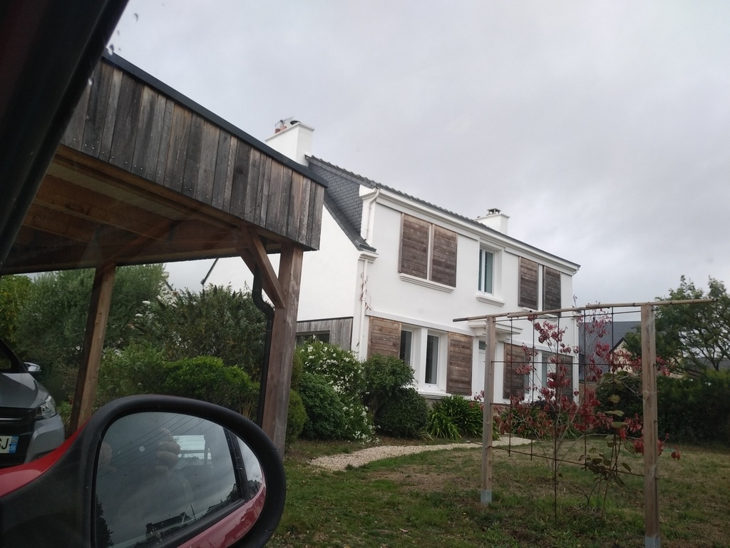

L'alternative pour des volets peut aussi être d'orienter les clients vers une autre essence.
Des clients m'ont demandé des volets en châtaignier pour rappeler le bardage avec la volonté de tout laisser griser. Le ravalement venant d'être fait et bien blanc je suis parti sur du cèdre.
On ne voit pas la différence.
