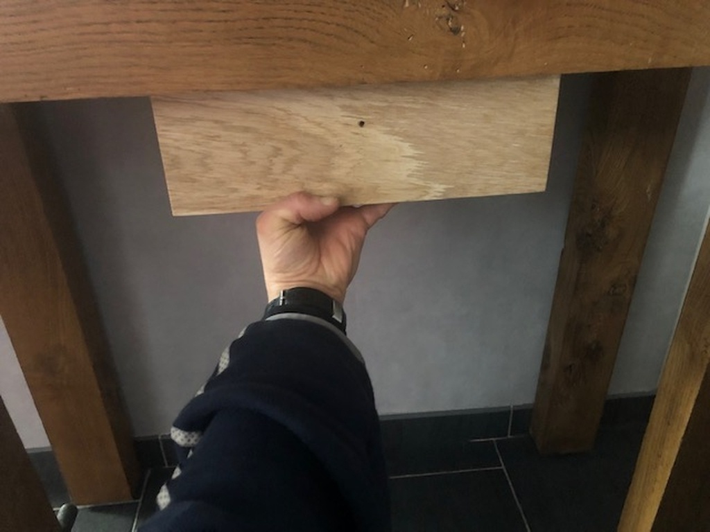

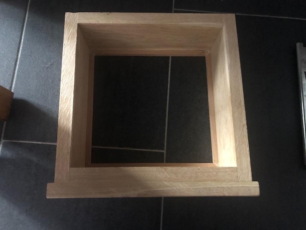

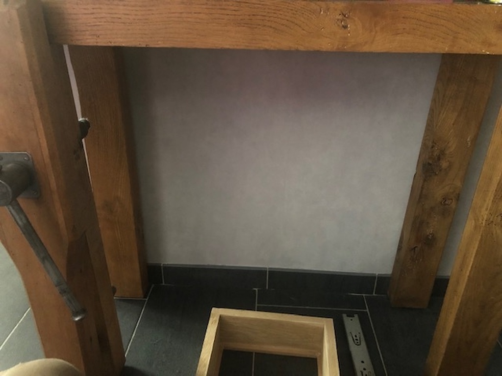

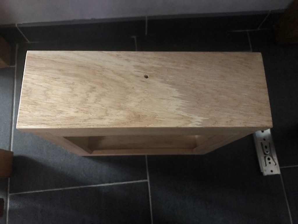

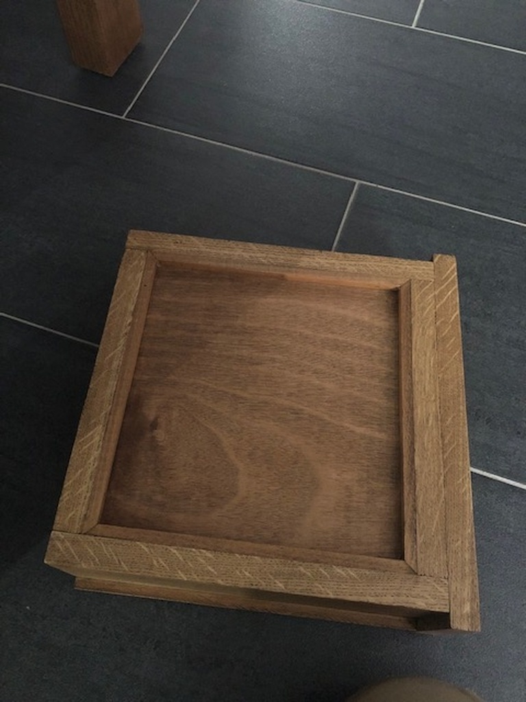

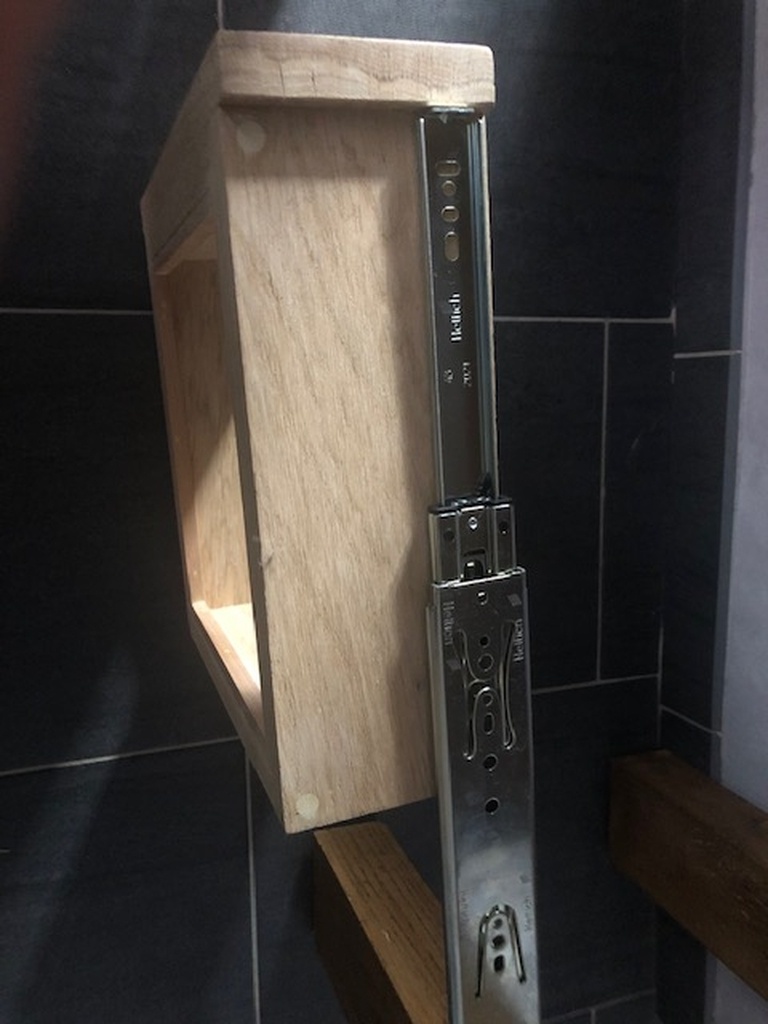

J'aimerai vos avis concernant l'adaptation de ce tiroir que je viens de faire pour venir s'ajouter à ce petit établi...
Dans mon atelier j'avais fait des tiroirs sur la même configuration mais avec des coulisses en acier à billes (Hettich) tout simplement (pour porter des tiroirs chargés lourds c'est plutôt indiqué et bien adapté..)
POUR CE TIROIR j'aimerai quelque chose de plus discret et traditionnel (les grosses coulisses en acier ne vont pas sur le plan esthétique pour un mobiliser d'intérieur..)

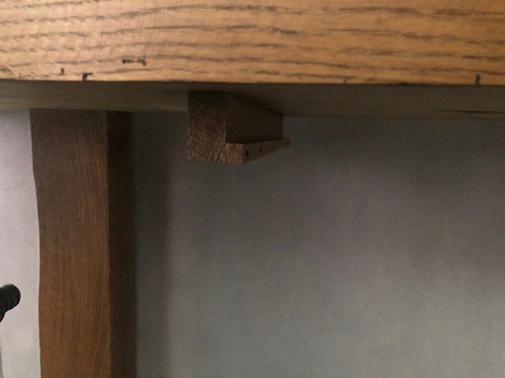

QUESTION : Je fais donc deux L en bois de chaque coté qui viendront supporter les tasseaux que j'aurai vissé au préalable sur les côtés de mon tiroir ?
Que pensez vous de ceci ? Du frottement ? Quelle largeur pour les tasseau/coulisses ?
Que feriez vous ?
MERCI A VOUS

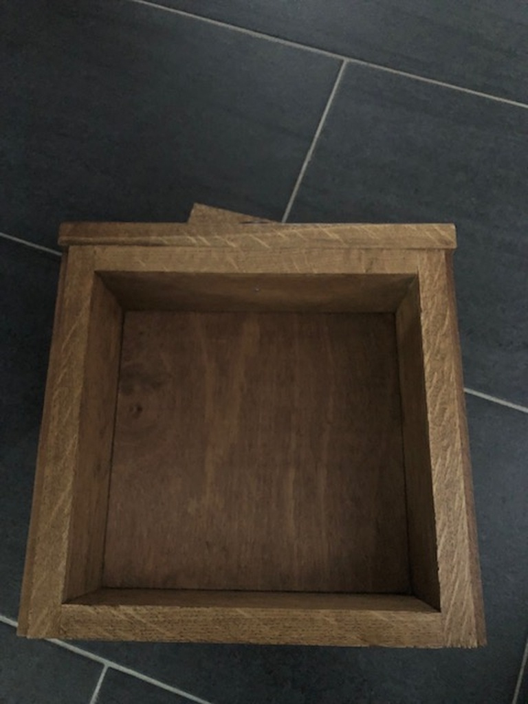

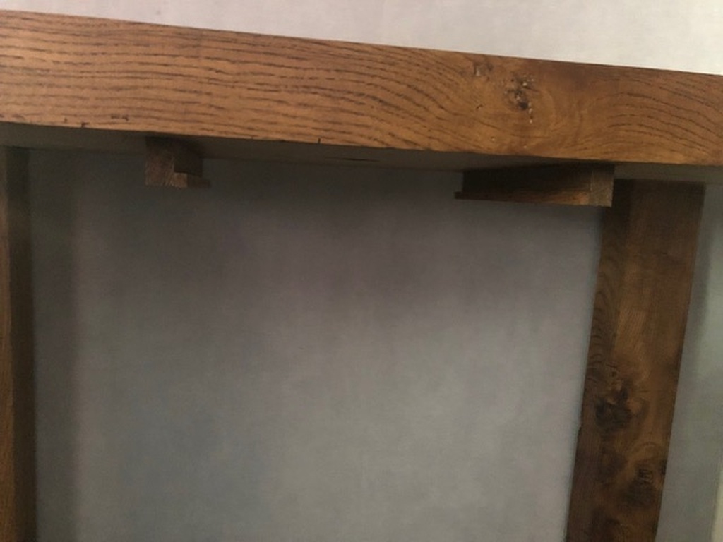

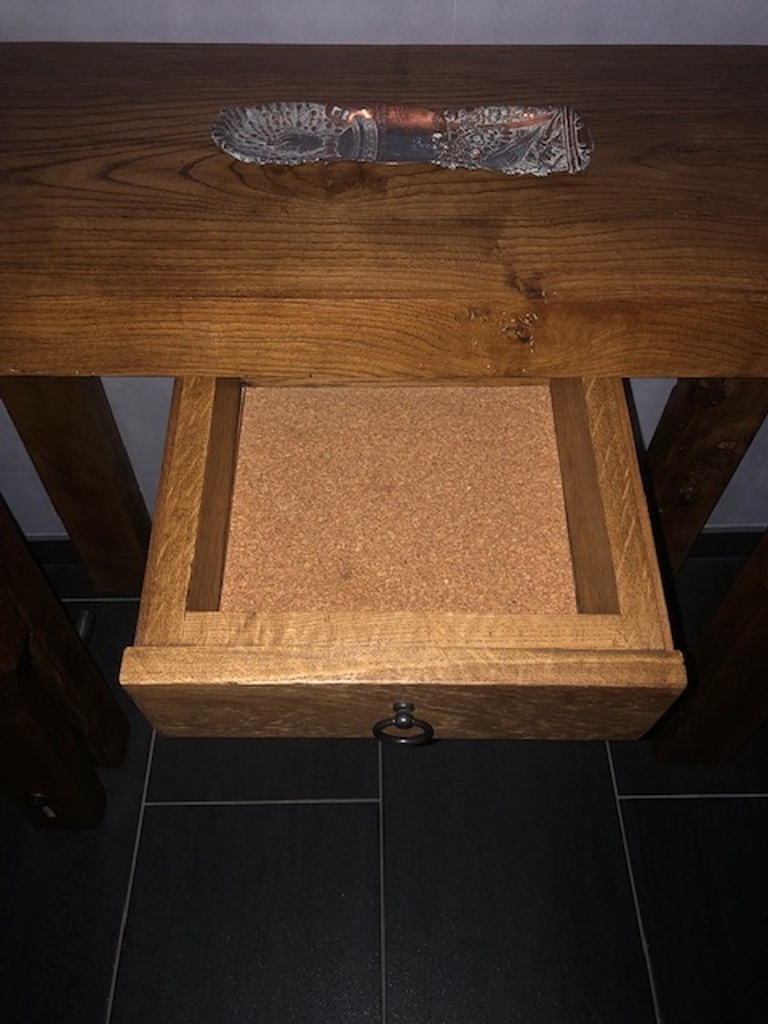

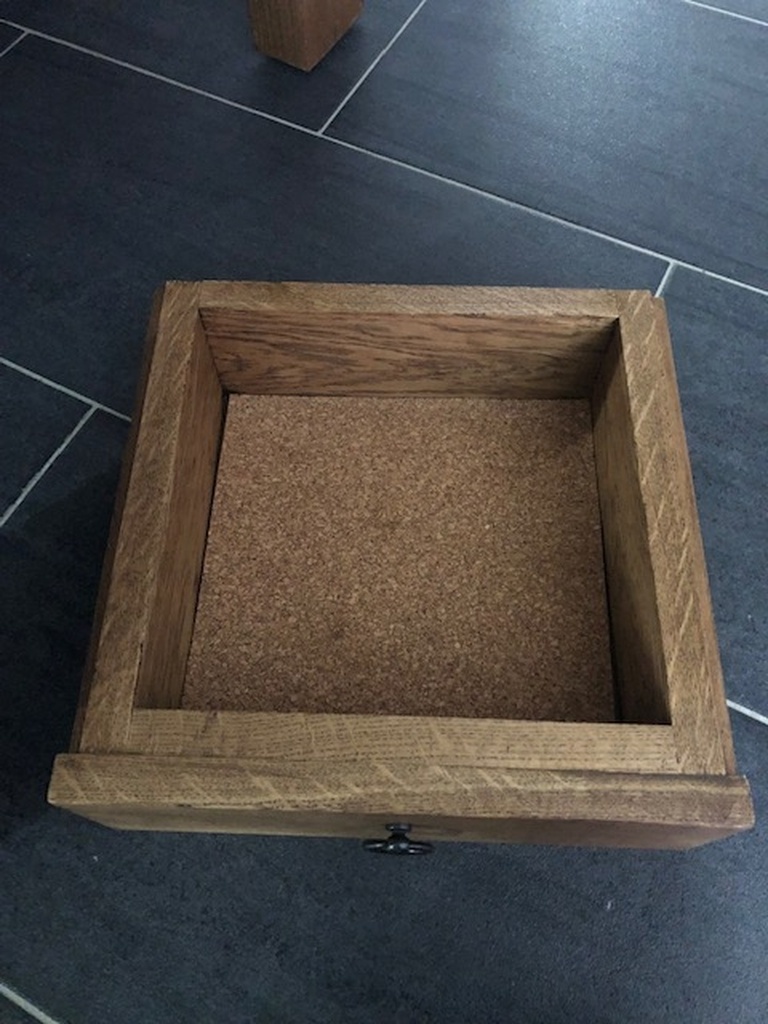

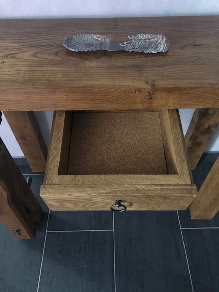

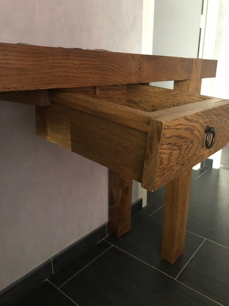

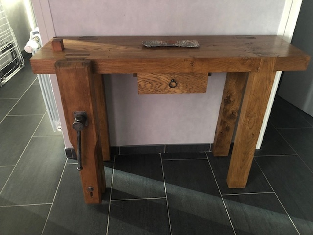

Le résultat est plutôt satisfaisant !
L'idée était de faire en sorte que ce tiroir ait toujours appartenu à cet établi ancien (c'est presque le plus difficile : quel matériau, façonnage, patine..)
En tout cas il fonctionne très bien.
Moi je ne suis pas un professionnel du bois, un bon bricoleur c'est tout....
Bel établi, et la greffe est réussie!

Oui c'est dans le "jus" et qu'est ce que c'est pratique un tiroir 😅

Tu peux aussi faire des L plus haut et soutenir directement le bas du tiroir.
Christophe91
Oui mais je n'ai plus assez de chêne ... Je pense faire des L et glissières en haut uniquement du coup...
Christophe91
Merci FBang !

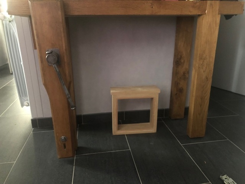

Tu peux voir ici, à la quatrième photo, sur l'établi, un tiroir qui est soutenu exactement comme tu le proposes: Deux baguettes en L, vissées sous le plateau, et deux baguettes vissées sur les cotés du tiroir.
Christophe91
Merci Kentaro !
Oui effectivement (magnifique établi par ailleurs)
