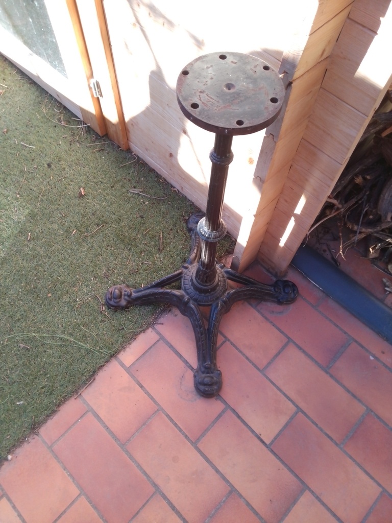

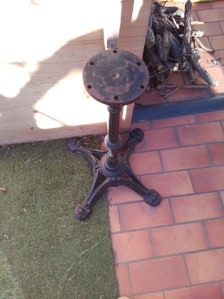

Je souhaiterais fabriquer une table a manger de 250x80 posé sur deux pieds anciens bar fonte.
Je pensais mettre sur les pieds et sous le plateau une réhausse en bois de 80x60 afin d'éviter le fléchissement et d'apporter de la stabilité a l'ensemble, j'imaginais aussi mettre les pieds a environ 80 du bord afin qu'ils soient le plus centré possible, mais on m'a parlé aussi de mettre des traverses métal pour éviter le flechissement.
donc ma question est, des deux systèmes lequel serait le plus efficace?
et y'a t'il un type de bois plus facile a utiliser?
par avance merci

Concernant les traverses peuvent elles être posée a même le plateau ou bien faut il les incrustées ?
Quand a la barre de chat je ne connais pas...

Epaisseur et nature du plateau?
Concernant les dimensions
Il est de coutume de prévoir 600mm par personne.
900mm de large sont plus confortables.
Peux-tu produire des photos des pieds en fonte? Et indiquer leur hauteur. Selon leur configuration une ou deux traverses seront necessaires. Peut-être même une barre à chat
