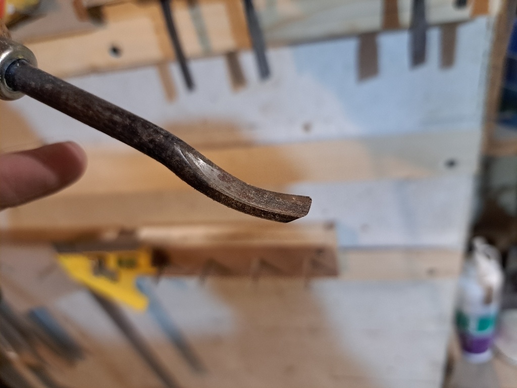

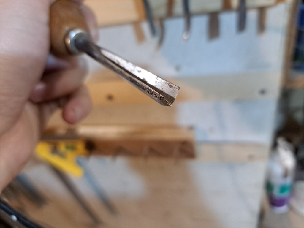

Quel est le nom de ces outils ?
J'ai hérité cela, sans doute de mon arrière grand père menuisier. J'imagine que c'est pour sculpter ou graver (sans en etre sûr).
Il y a plusieurs formes (v, courbe, courbe et croché, droit, etc.).
Ces outils ont-ils un nom particulier ?
6
Ce sont des gouges de sculpteur exemple.
notezik
Merci Erebor !
niconathy

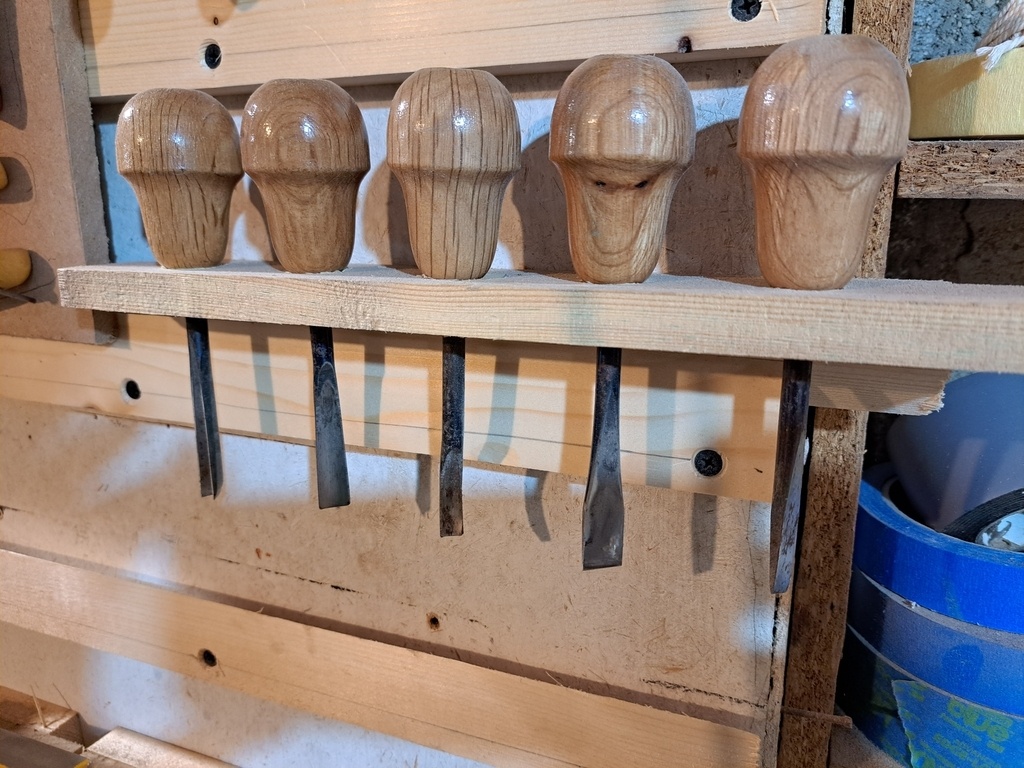

La forme du manche permet de pousser l’outil avec la paume de la main
Ils sont magnifique
notezik
Me reste plus qu'à les affûter, et ça pas etre facile facile :)
effectivement ce sont des outils pour sculpter une matière tendre
j 'avais les même pour faire de la linogravure et ensuite je les utilisé pour faire de la gravure sur bois qui me servait a imprimer cela a été a la mode il y a un certains temps
au sujet des noms chaque outil a le même nom que les gouges nom lié a la forme gouge, fermoir, macaroni , etc etc
pour faire de la sculpture sur bois les outils on un manche qui permet la frappe
notezik
Merci etiennedesthuilliers pour ces infos !
zanca
Outils de gravure, taille d'épargne, bois ou lino. Gouge, burin et ciseau.
