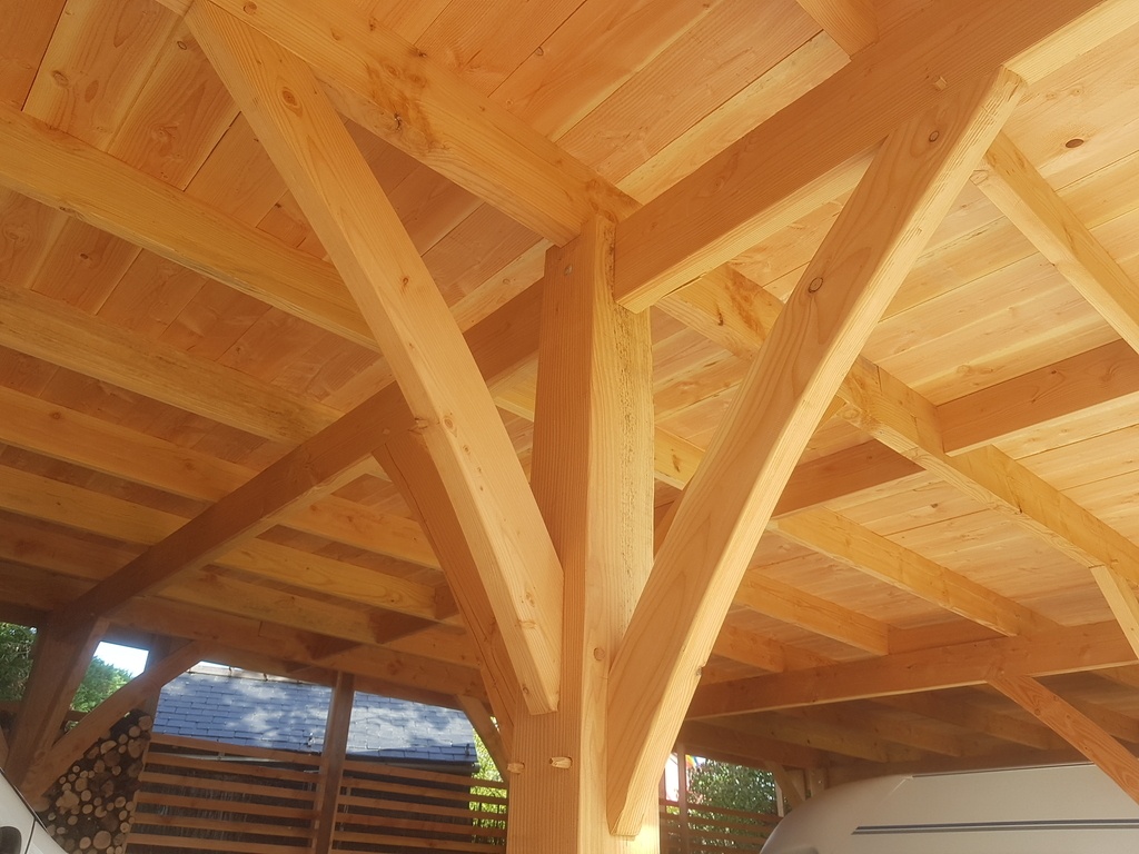

Je souhaite acquérir un wastringue, notamment pour la finition d'aisseliers courbes (cf mon pas à pas carport avec aisseliers courbes).

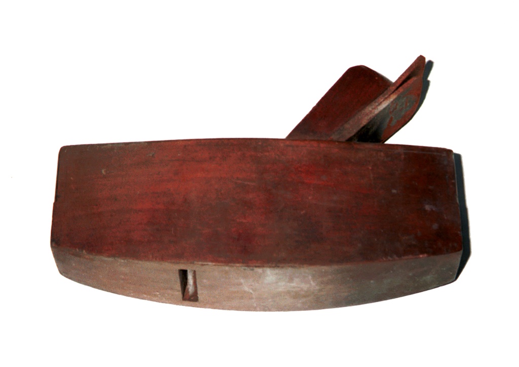

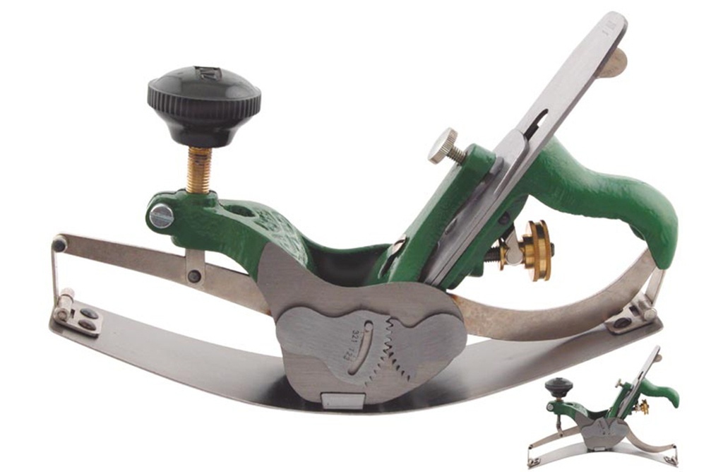

plutôt rabot métallique à semelle cintrable peut être.ou rabot en bois(prendre un vieux rabot et le chantourner à la courbure de l'aisselier)

C'est pas une mauvaise idée mais ils sont difficile à trouver en bon état

et cher aussi bien neufs qu'anciens;si c'est pour s'en servir une fois,peut être transformer un rabot en bois en chantournant la semelle à la courbe de l'aisselier .

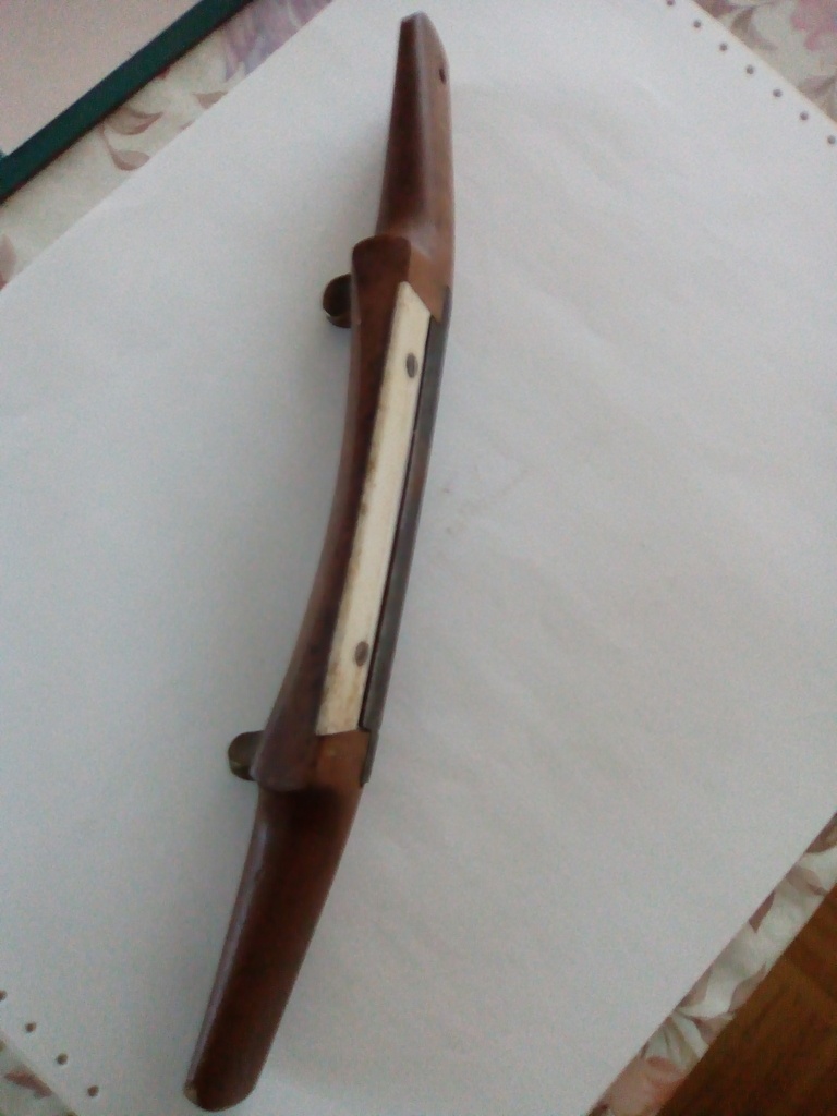

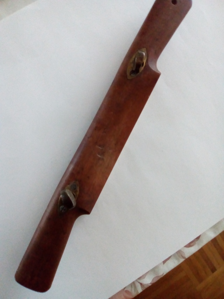

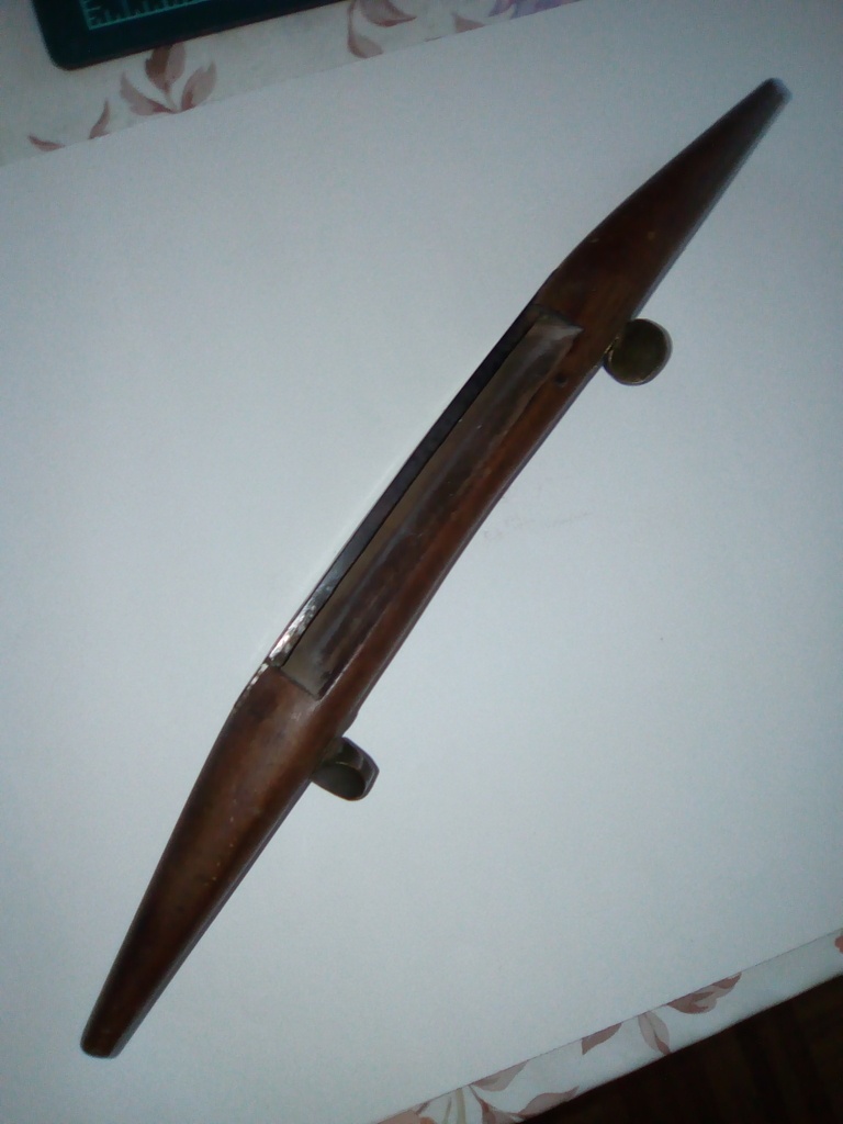

foal
un de ce genre là,il est ancien mais fonctionne très bien

Sur mes prochains projets je pourrai faire une découpe plus propre, je me suis équipé d'une scie à ruban plus adaptée.
Jusqu'à présent, ayant une scie trop faible, je faisais une découpe à la scie sauteuse assez loin du trait vu que la lame partait de travers sur les 50mm de douglas !
Puis finition à la défonceuse avec un gabarit : vu l'épaisseur, 2 passages avec roulement côté défonceuse, puis un passage sur l'autre face avec un roulement en extrémité.
Vous imaginez le temps passé et le résultat approximatif, étant à contrefil sur la moitié de la longueur des courbes.

Mais sur mon dernier chantier, 24 aisseliers d'1.50 m en 70x225, ça n'a pas marché.
