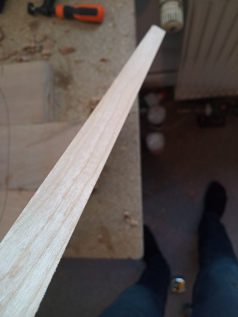

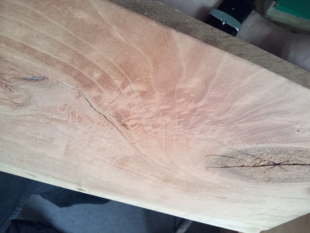

Ayant récupéré un fonds de stock d'un ébéniste sur le départ, je me retrouve avec quelques pièces que je ne parviens pas à identifier avec certitude.
Et notamment ce bois :

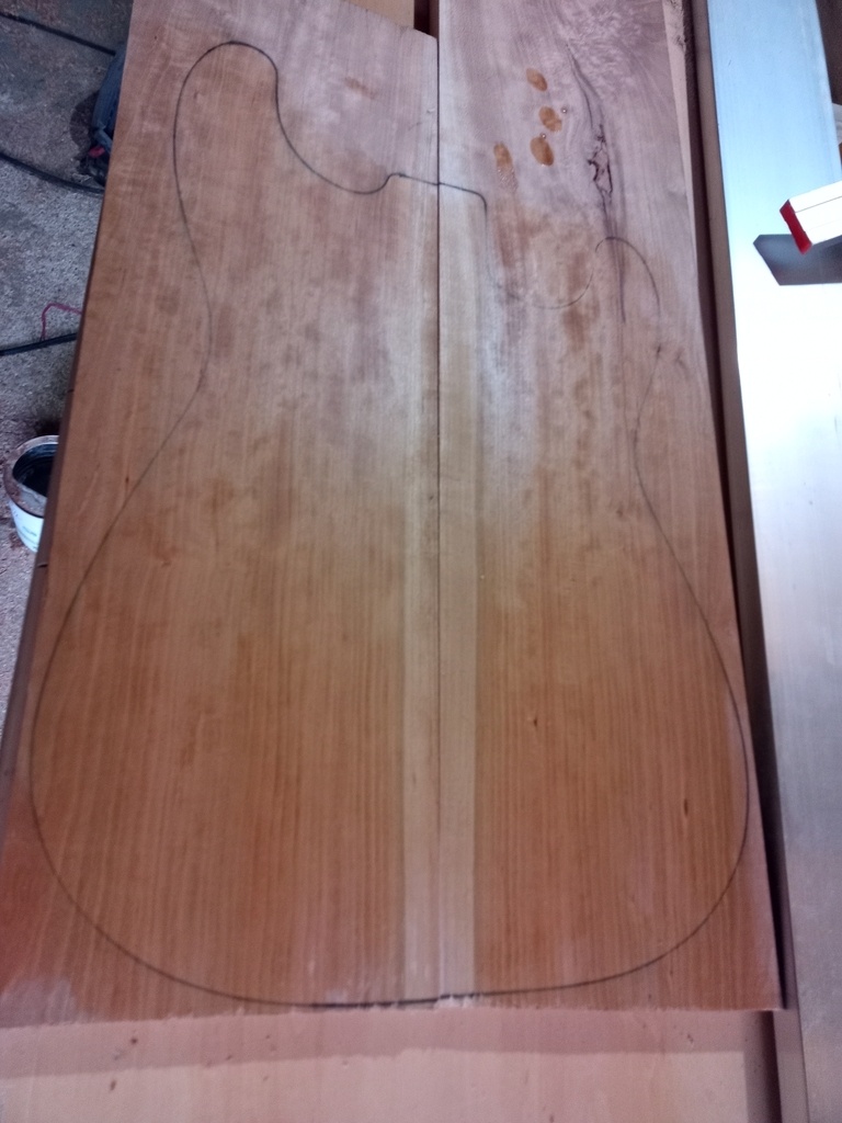

Il provient d'un petit plateau issu d'un lot de deux. L'arbre est petit (pas plus de 40 cm de large à la base).
Il a de beaux reflets dorés à la lumière.
On me souffle que ce pourrait être un poirier...
Merci pour vos avis !
Pascalclochard
Effectivement ça ressemble bien à du poirier ... après c'est toujours délicat d'affirmer.
on dirait du poirier ! photo du bois de bout svp 😉
Twangking
Merci sylvainlefrancomtois !

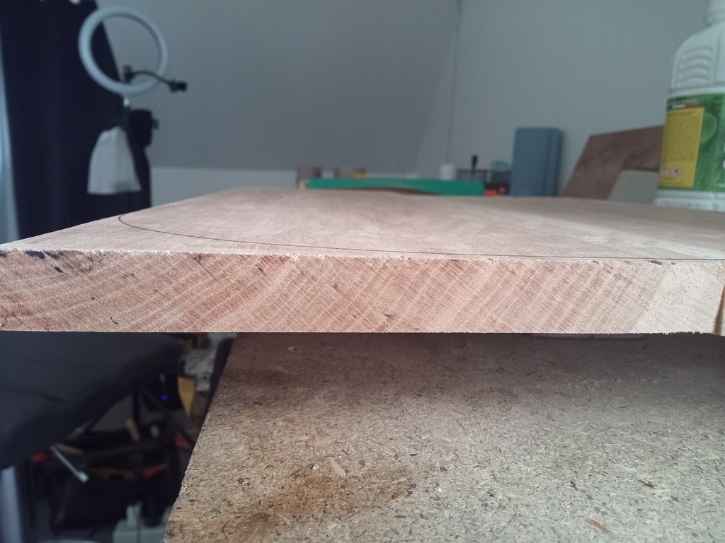

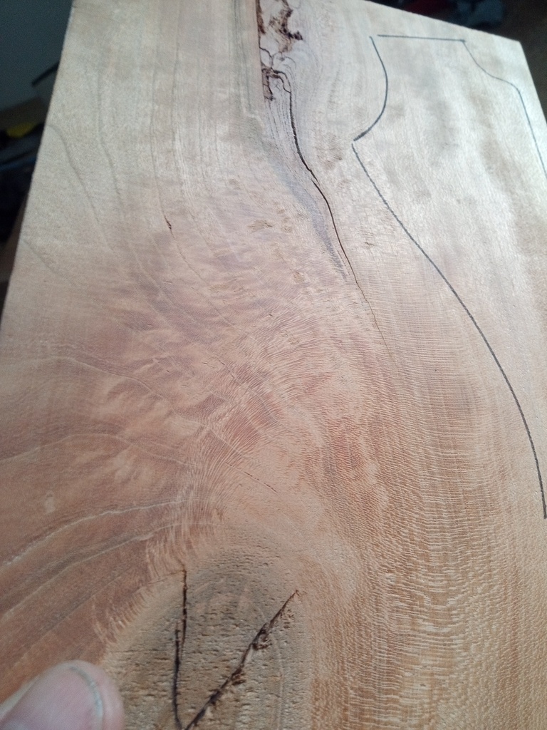

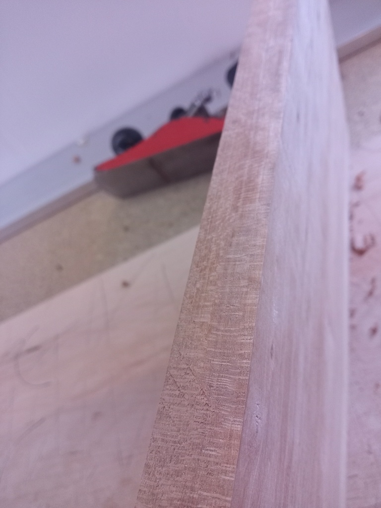

J'ai ajouté des images dans le corps du message.
la première photo avec la guitare me fait vraiment penser à du poirier. Mais celles avec la maille, le bois de bout, et les veines un peu vertes autour des noeuds, je suis moins sûr du coup. Merisier/cerisier probablement, ou possiblement cormier qui maille comme ça aussi (même si je sais pas si ça pousse aussi gros un cormier...) faudrait l'odeur pour aider! le merisier a cette odeur un peu sucrée avec un petit fond d'amertume...
Eric54
Pas du tout convaincu par le poirier Du murier?

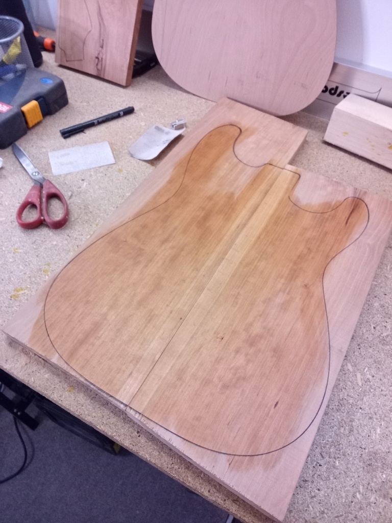

Mmm, je dirais merisier plutôt que poirier. Le poirier tire plutôt sur le rose, alors que le merisier est vers le orange, pour moi.
Pourquoi pas poirier... J'hésite !
Twangking
Je pense que tu as raison !
Il est effectivement très orange. Je dispose de gros chevrons très oranges aussi, je suppose que mon généreux donateur avait du en couper un et le débiter.
Bonne nouvelle : il semblerait que ce soit un bois très adapté à la lutherie !
benjams
Je suis plutôt comme dneis je vois du merisier. Comment sont les pores ? Plutôt diffus et bien repartis ou plutot plus presents sur le debuts des cernes ? La photo du bois de bout est brut de sciage ?
campion
cela ressemble à du platane.
